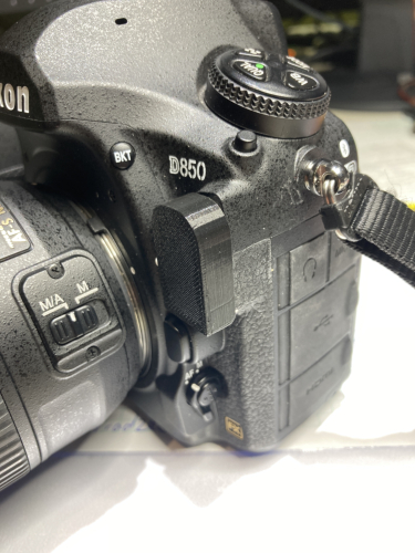

diese Frage richtet sich an alle N1 Nutzer. Bei meiner D850 sitzt das N1 sehr locker. Erschütterungen wie sie beim Transport in einem Rucksack vorkommen reichen aus damit das N1 aus der Kamera fällt. Hat noch wer so ein Problem damit?
Ohne Maßnahme wird es nicht lange dauern bis ich das N1 verloren habe.
Als Notlösung habe ich eine Abdeckung erstellt die in die Sync Buchse darüber gesteckt wird und damit das N1 auch hält. (Hat auch den Vorteil das wieder etwas mehr Wetterschutz vorhanden ist.
Abdeckung N1
Gruß Udo

kann ja sein das an deiner getesteten Kamera das so stramm sitzt, bei mir nicht so. Klar, Das N1 sitzt sehr nah an der Buchse, aber seitlich kann ich es fassen und mit sehr wenig Kraft herausziehen.
Habe ja auch schon vermutet das an meiner Kamera diese Buchse etwas ausgeleiert ist, da ich dort häufig verschiedene Fernauslöser angeschlossen hatte. Aber lassen wir das.
Ich habe tatsächlich diese Öse gefunden, das ist doch die richtige Lösung. Ein feiner Nylonfaden und schon kann ich es nicht mehr verlieren wenn es in meinem Rucksack aus der Kamera herausfällt.
