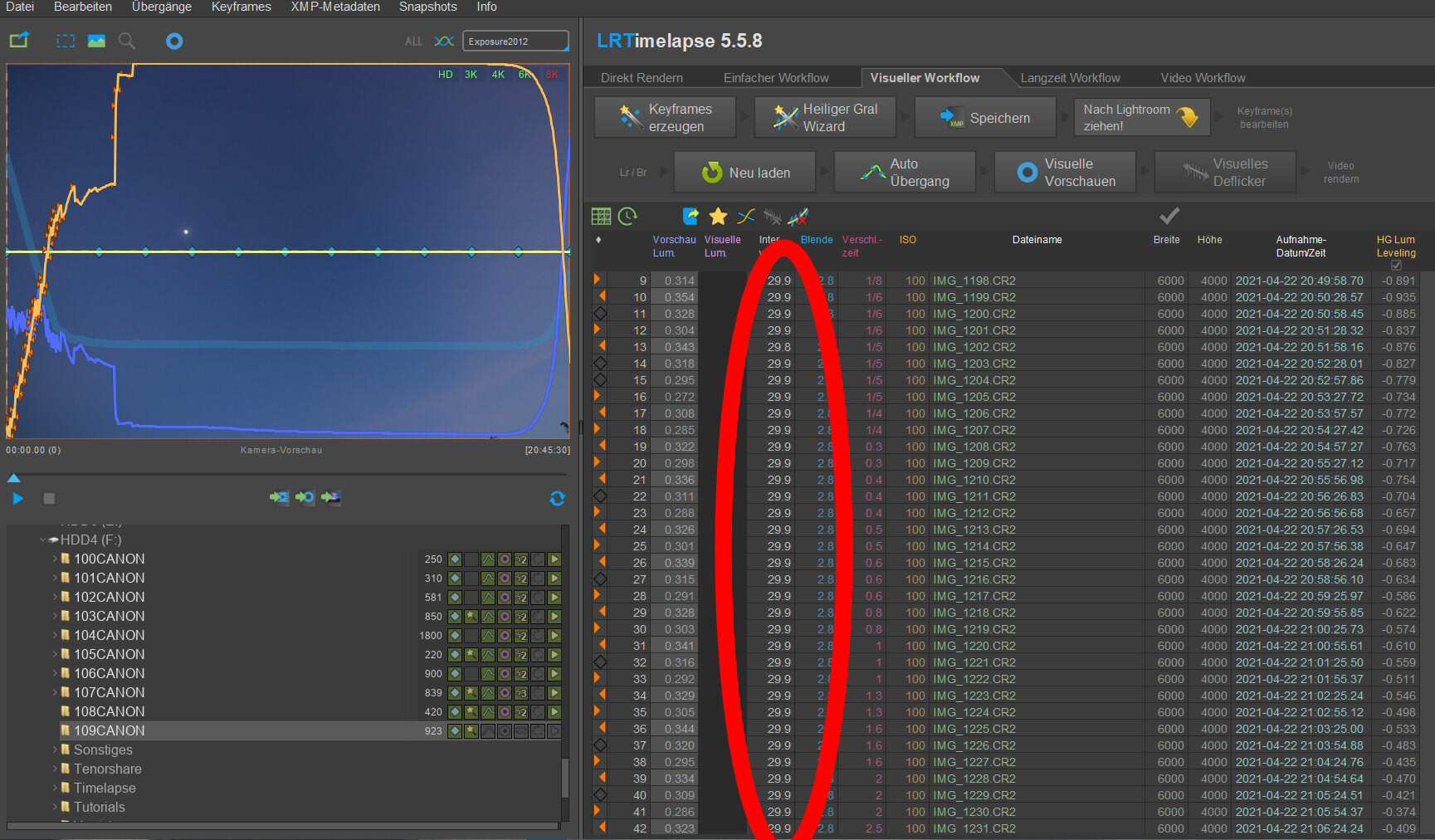

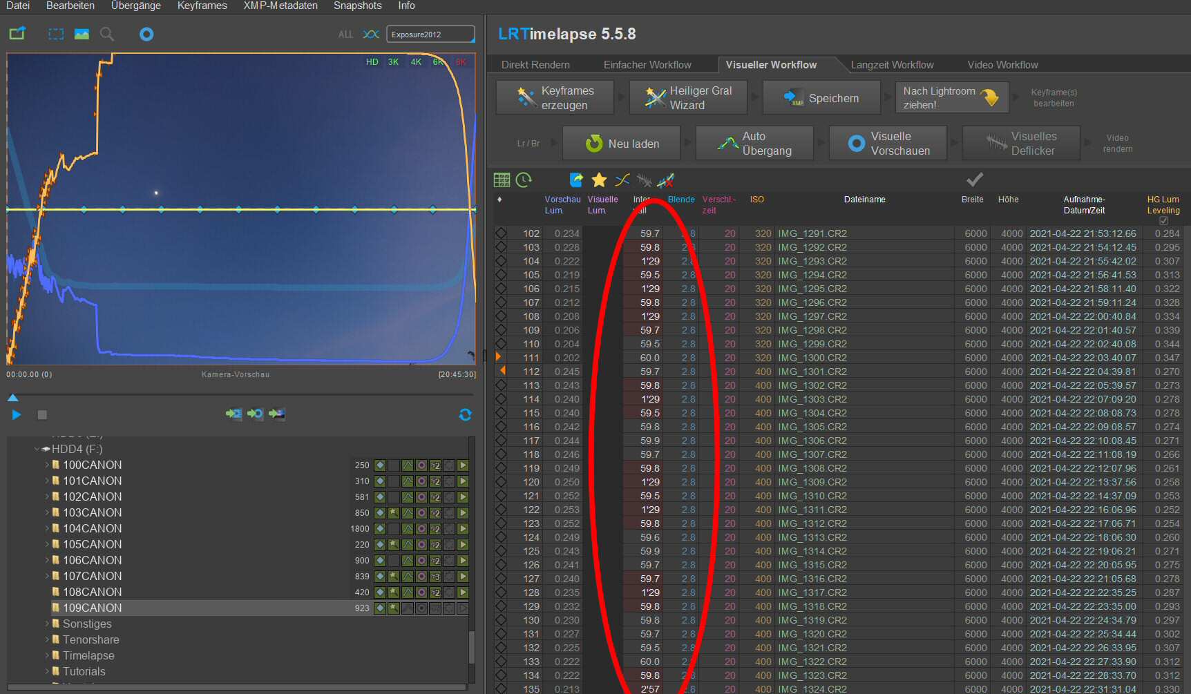

Autoramp arbeitet leider nicht sonderlich zuverlässig. Erst dachte ich, es liegt vielleicht an einer zu langsamen Speicherkarte und habe nun eine sehr schnelle in meiner Kamera. Nun zeigt sich das anfangs der Parameter von ein Bild je 30 Sekunden eingehalten wurde, jedoch später alles aus dem Ruder geloffen ist. Wie man auf dem zweiten Bild sieht blieb die Verschlusszeit wie gewünscht konstant, jedoch nicht die Bilder pro Minute, in meinem Fall zwei Bilder pro Minute mit maximal 10 s Speicherzeit. Das Bild 135 wurde sogar erst nach knapp 3 Minuten ausgelöst.
Die einzige mögliche Antwort ist hier eine instabile Verbindung zwischen Smartphone /App und der Kamera. Kann man das softwareseitig lösen?

Hmm, das ist wirklich merkwürdig, das haben wir so noch nicht erlebt.
Es gibt einen Sonderfall, wenn die Kamera 30s Verschlusszeit angibt, sind es tatsächlich 32s. Hier braucht man also ein Intervall von ca 33 oder besser 34s, damit es zuverlässig funktioniert. genauso ist es bei 15s, die tatsächlich 16s sind.
Das scheint bei dir aber nicht der Fall zu sein, denn ich sehe in der Tabelle, dass deine Verschlusszeit nur 20s sind.
Was es aber doch noch beeinflussen kann ist eine Einstellung die "Long Exposure Noise Reduction" heisst. Hier wird nach dem eigentlichen Foto von 20s dann noch einmal genauso lange mit geschlossenem Verschlussvorhang ein Bild gemacht, welches dann wiederum vom eigentlichen Foto abgezogen wird. Dadurch wird das Sensorrauschen etwas reduziert.
Also braucht das Bild tatsächlich ca 40s. Dadurch wird das eine Intervall verpasst, und es wird erst beim nächsten ausgelöst.
