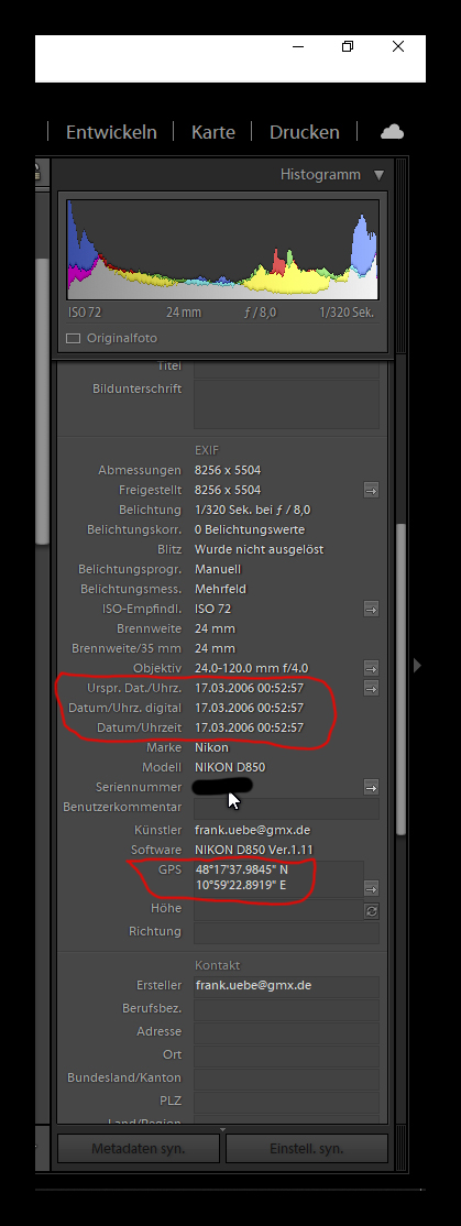

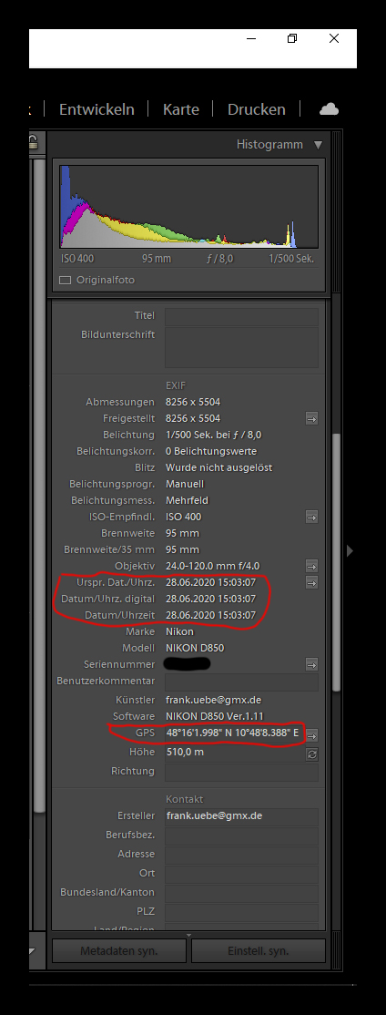

Am 28. Juni ist es mir passier, dass in den Exif ein Datum 17.03.2006 und Uhrzeit nach Mitternacht stand. Der Kameraakku hatte noch 32%.
Dann habe ich den Akku gewechselt und die Exif waren wieder ok.
Habe zwei Lr Screenshots angehängt.

melde mich nochmals. Der Verbindungsabbruch mit dem QStarz BL-1000ST ist immer noch da. Schalte ich die Kamera und den QStarz ein, ist relativ schnell ein Fix vorhanden und wird im Kameradisplay auch mit dem Icon angezeigt. Bei ersten 3-4 Aufnahmen wird jedoch in den Positionen ein 0 -Wert übertragen. Danach ist alles ok bis nach ca. 1 Stunde die Verbindung abbricht, manchmal kommt sie wieder und manchmal eben nicht.
Das ist sehr nervig, der QStarz zeichnet brav die Positionen auf. In der Accessories Ansicht der App wird die Verbindung angezeigt, aber die App sagt, dass sie sucht.

Das ist wirklich merkwürdig.
In der Regel würde ich sagen, dass das Unleashed dann auch Datum und Uhrzeit vom GPS Gerät auch so bekommen hat, aber es kann natürlich auch sein, dass wir die ankommenden Daten falsch interpretieren. Wie das aber erst nach einer Stunden Nutzung passieren kann, ist mir unerklärlich.
Ich werde jedoch nochmal versuchen das in den nächsten Tagen mal mit unserem QStarz gerät nachzuvollziehen, und dann hoffentlich auch reparieren zu können!
