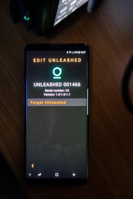

Kannst du eine der Einstellungen antippen und einen screenshot posten?
oder die Fehlermeldung abtippen? Das waere sehr nett.
Es koennte ein App-problem sein: wir haben oefters gesehen, dass bei Android nach der ersten verbindung "Trying to discover this setting" bei allen Einstellungen steht.
Hier hilft es meistens, im Menue ganz unten links Auf das Unleashed-einstellungs-icon dann unter "Your Unleasheds" den schalter aus und wieder einzuschalten, evtl auch zwei-drei mal.

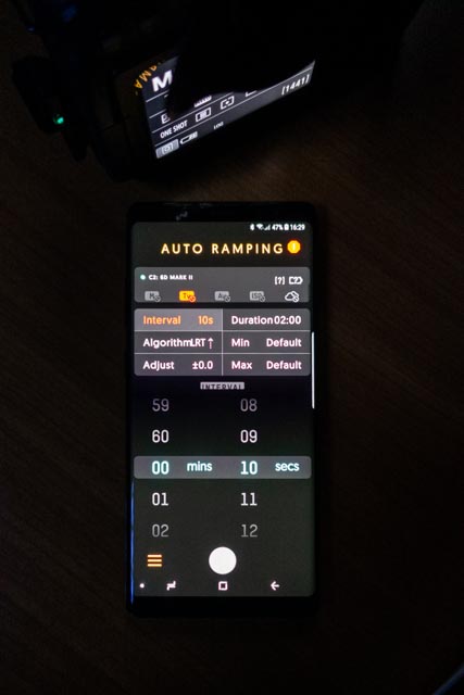

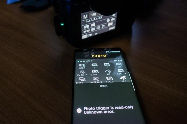

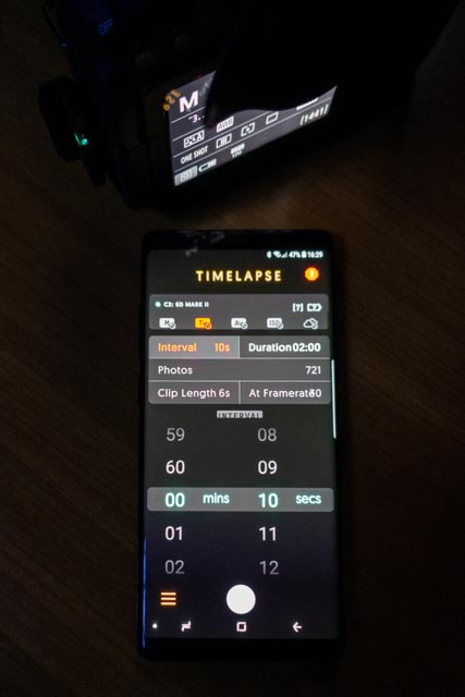

podelwitzer
Joined: November 5th, 2018, 5:59 pm
November 12th, 2018, 5:11 pm
20181112_4_DSC-RX100M3_24-70mm_F1.8-2.88.8_mm1_125_Sek._bei_ƒ___1,8_ISO_3200__unleashed.jpg
20181112_4_DSC-RX100M3_24-70mm_F1.8-2.88.8_mm1_125_Sek._bei_ƒ___1,8_ISO_3200__unleashed.jpg (46.39 KiB) Viewed 57005 times
20181112_3_DSC-RX100M3_24-70mm_F1.8-2.88.8_mm1_125_Sek._bei_ƒ___1,8_ISO_3200__unleashed.jpg
20181112_3_DSC-RX100M3_24-70mm_F1.8-2.88.8_mm1_125_Sek._bei_ƒ___1,8_ISO_3200__unleashed.jpg (54.69 KiB) Viewed 57005 times
20181112_1_DSC-RX100M3_24-70mm_F1.8-2.88.8_mm1_160_Sek._bei_ƒ___1,8_ISO_3200__unleashed.jpg
20181112_1_DSC-RX100M3_24-70mm_F1.8-2.88.8_mm1_160_Sek._bei_ƒ___1,8_ISO_3200__unleashed.jpg (48.22 KiB) Viewed 57005 times

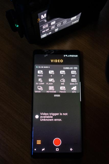

podelwitzer
November 12th, 2018, 5:12 pm
20181112_8_DSC-RX100M3_24-70mm_F1.8-2.88.8_mm1_250_Sek._bei_ƒ___1,8_ISO_3200__unleashed.jpg
20181112_8_DSC-RX100M3_24-70mm_F1.8-2.88.8_mm1_250_Sek._bei_ƒ___1,8_ISO_3200__unleashed.jpg (44.49 KiB) Viewed 57005 times
20181112_7_DSC-RX100M3_24-70mm_F1.8-2.88.8_mm1_160_Sek._bei_ƒ___1,8_ISO_3200__unleashed.jpg
20181112_7_DSC-RX100M3_24-70mm_F1.8-2.88.8_mm1_160_Sek._bei_ƒ___1,8_ISO_3200__unleashed.jpg (46.44 KiB) Viewed 57005 times
20181112_6_DSC-RX100M3_24-70mm_F1.8-2.88.8_mm1_160_Sek._bei_ƒ___1,8_ISO_3200__unleashed.jpg
20181112_6_DSC-RX100M3_24-70mm_F1.8-2.88.8_mm1_160_Sek._bei_ƒ___1,8_ISO_3200__unleashed.jpg (49.91 KiB) Viewed 57005 times
podelwitzer
November 12th, 2018, 5:14 pm
20181112_9_DSC-RX100M3_24-70mm_F1.8-2.88.8_mm1_200_Sek._bei_ƒ___1,8_ISO_3200__unleashed.jpg
20181112_9_DSC-RX100M3_24-70mm_F1.8-2.88.8_mm1_200_Sek._bei_ƒ___1,8_ISO_3200__unleashed.jpg (46.1 KiB) Viewed 57005 times

Wir haben heute einen grossen Bug in unserer canon Firmware behoben, der den Error 70 auf der 550D (und vermutlich anderen Kameras) ausgeloest hat. Es kann sehr gut sein, dass auch wenn er keinen Error 70 bei der 6Dmk II ausloest, dass es am gleichen Bug liegt, dass keine Einstellungen zu sehen sind. Wir muessen noch den Firmware update mechanismus ordentlich testen bevor wir die neue Firmware an Kunden weiterschicken koennen, es tut uns leid, dass dies noch einige Tage dauern wird.
