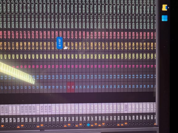

Ich habe in den letzten Tagen morgen und abends fleißig probiert und meistens hat das funktioniert, aber mir ist aufgefallen, das ich immer einen Sprung in der Belichtungsreihe habe. Vielleicht liegt es auch an meinen Einstellungen
Day to Night
Start 1/640 - 5.6 - ISO 800
Night 15'' - 1.4 - ISO 3200
Intervall EXT 17 Sekunden
Tv - Av -ISO
wie zu sehen, wird am Ende der Intervall auf 34 gezogen, also die Verdopplung der eingestellten 17 Sekunden. Und die Blende nicht runtergesetzt. Woran kann das liegen?
Danke und Gruß
Norman
Re: unleashed 22 beeinflusst meine fuji XH1 nicht
Posted: November 3rd, 2023, 11:58 pm
Hallo, sorry, dieser letzte Post ist untergegangen!
Das Intervall verdoppelt sich wenn die Kamera ein Auslösekommando vom Unleashed nicht ausführen kann. Dies kann zB daher kommen, dass der Abstand von dem Ende eines Fotos bis zum nächsten nicht lang genug ist.
Wir empfehlen bei Holy Grail ein mindestens 2 Sekunden längeres Intervall als die längste geplante Belichtungszeit einzustellen. Interessanterweise sind 15s Belichtungszeit bei so gut wie allen Kameras tatsächlich 16s! (macht ja auch sinn, da eine Blende immer eine Verdopplung der Belichtungszeit ausmacht... 8x2=16!)
des Weiteren kann aber auch sehr gut sein, dass die Kamera bei solchen längeren Belichtungszeiten die sogenannte Long Exposure noise reduction eingeschaltet wird. Diese sollte man in der Kamera ausschalten.
