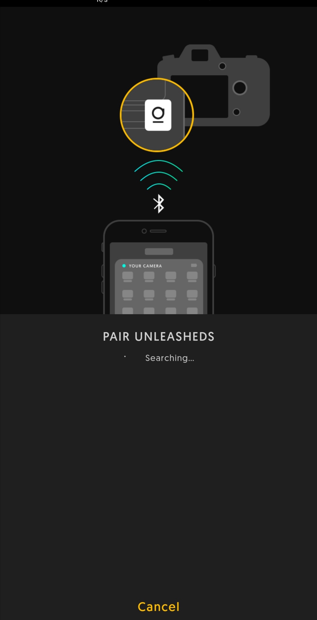

neues Problem. Mein neues Handy, Huawei P40, will sich nicht mit der App verbinden. Läuft und läuft, BT auf dem Handy hat den Foolography auch gefunden, aber keine Verbindung.
Das P40 hat ja nicht das originale Android, sondern die freie Version, aber auch Android, es laufen auch fast alle Apps. Bei der Foolography-App kam auch keine Fehlermeldung beim Start.
Bin ratlos.
LG
Frank

Hier noch ein Screenshot

Hab jetzt alle Möglichkeiten mehrmals ausprobiert, die Verbindung will sich einfach nicht einstellen. Das Seltsame ist ja, dass der Unleashed erkannt wird, dann kommt die Aufforderung dass ich zur zum Koppeln zur App dieses Geräts gehen soll. Das mache ich auch und gehe auf ADD UNLEASHED UND START SEARCHING, dann rödelt er ununterbrochen und es kommt keine Verbindung zustande. Die Verbindung mit allen anderen Geräte funktioniert vorzüglich.
Das darf doch wohl nicht wahr sein, so hat der Unleashedy für mich keinen wert, schade.
Habe noch eine Screenshot angehängt
Grüsse
Frank

Hallo Frank.
Hmm, das ist wirklich merkwürdig.
In der Systemsteuerung solltest du das Unleashed NICHT koppeln. Falles das schon passiert ist, solltest du es erst wieder entkoppeln bevor du es in der App nochmal versuchst.
Kann es sein, dass Du der Unleashed app nicht dir richtigen Rechte zugewiesen hast?
Die App braucht Zugriff auf Bluetooth und Ortungsdienste (auch wenn man Geotagging nicht nutzt, braucht man diese um eine Bluetoothverbindung herstellen zu können)
am einfachsten ist es die App zu löschen und neu zu installieren, dann allen Anfragen zuzustimmen.
Eine Sache die Du noch probieren kannst ist den Kamera-akku zu entfernen und neu einzusetzen, während die App sucht. Das hat auch bei manchen Kunden geholfen.
