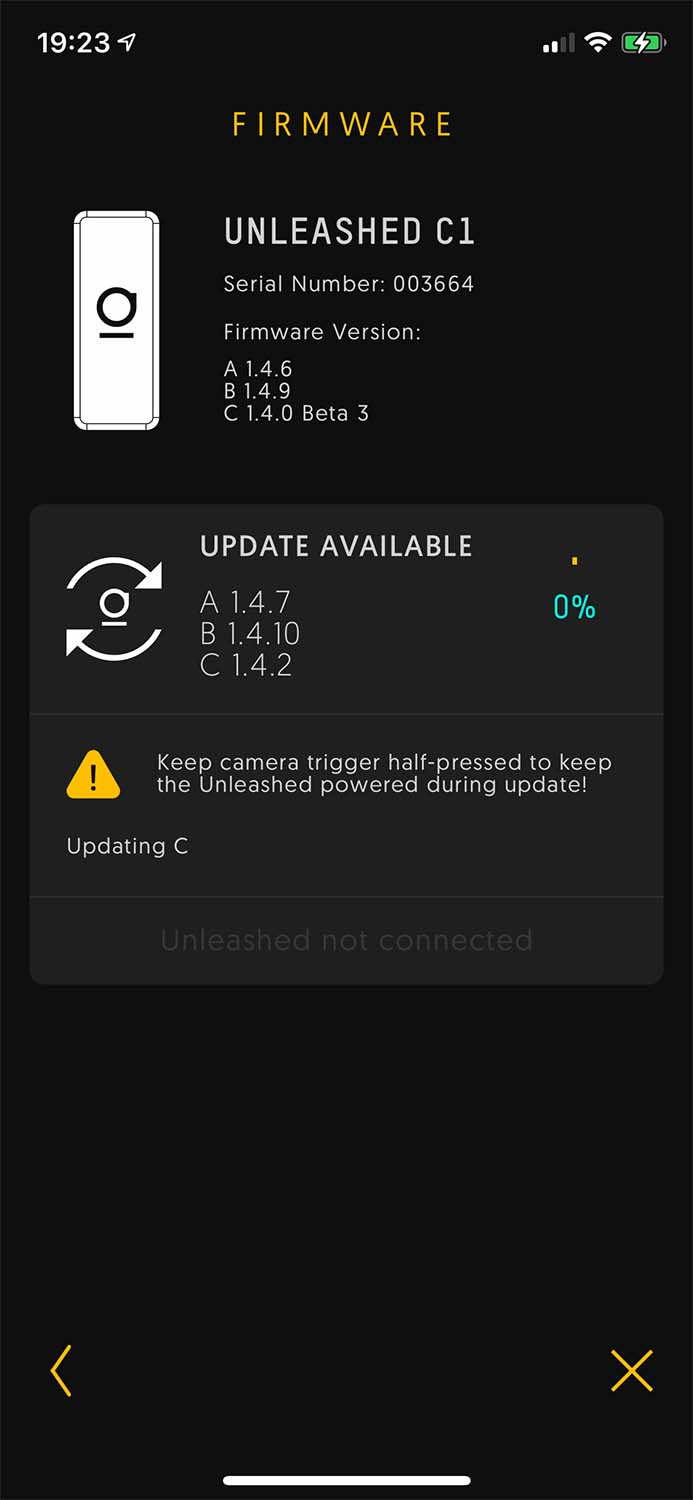

Hallo Oliver
Besten Dank für die prompte Antwort.
1) Da ich ein iPhone besitze, kann ich die Android Beta nicht ausprobieren. Mein Unleashed hat bereits beim Initialisieren des Updates ein Problem. Über die 0% kommt der Fortschrittsbalken nie.
Die App-Version ist 1.3.7 (1010)
2) Gut zu Wissen, dass die Restriktion von Canon kommt und nicht vom Unleashed.
3) Da bin ich mal gespannt....
Besten Dank für deine Unterstützung.

- IMG_5325.jpg (41.47 KiB) Viewed 13261 times
Ah, OK. Vielen Dank für die Details.
Unten in dem Post wäre auch ein Anmeldungslink für iOS.
Aber gut, ich glaube ich kenne das Problem. Du hattest im Juli 2020 das Unleashed bei uns gekauft, und wir haben leider festgestellt, dass dort bei einer Charge die Firmware leider so programmiert wurde, dass sie nicht updatebar ist. Das war bisher kein Problem, aber wir wollen sehr bald die Firmware 2.0.0 release, und die Apps werden dann nicht mehr mit der alten Firmware kompatibel sein. Deshalb kannst du uns dein Unleashed gerne einschicken, dann updaten wir es für dich. Ich habe meiner Kollegin schon gesagt, dass sie dir Adresse und Anweisungen schicken soll.
